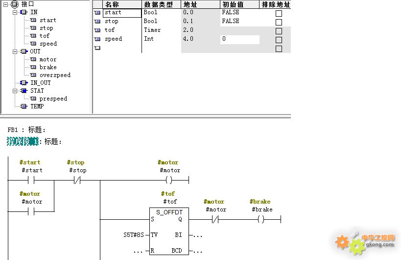

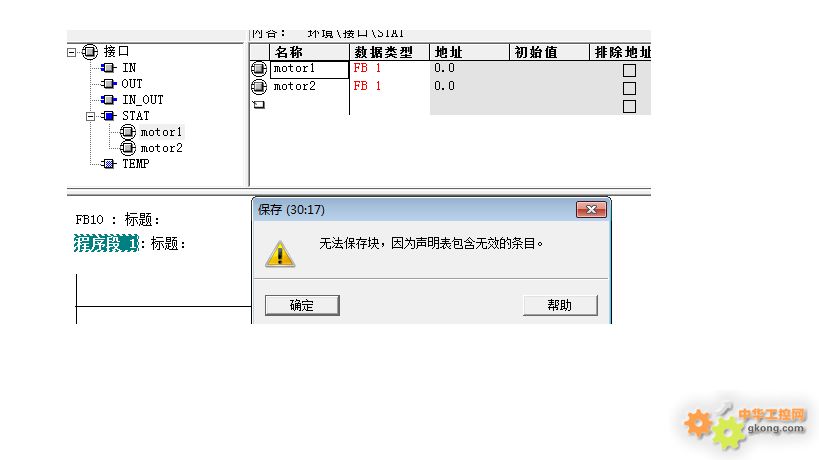

  廖老师,我又来问您问题了。P90,多重背景的应用。我先生成与项目“FB例程”相同的FB1,然后生成多重背景的功能块FB10,声明了名为“Motor1”和“Motor2”的静态变量STAT,当数据类型输入FB1时,字体显示红色,数据类型的下拉框也没有FB1,无法进行后续操作。请问这种情况我该怎么办好?

在生成FB1和FB10时,都要选中多选框“多重背景功能”。
