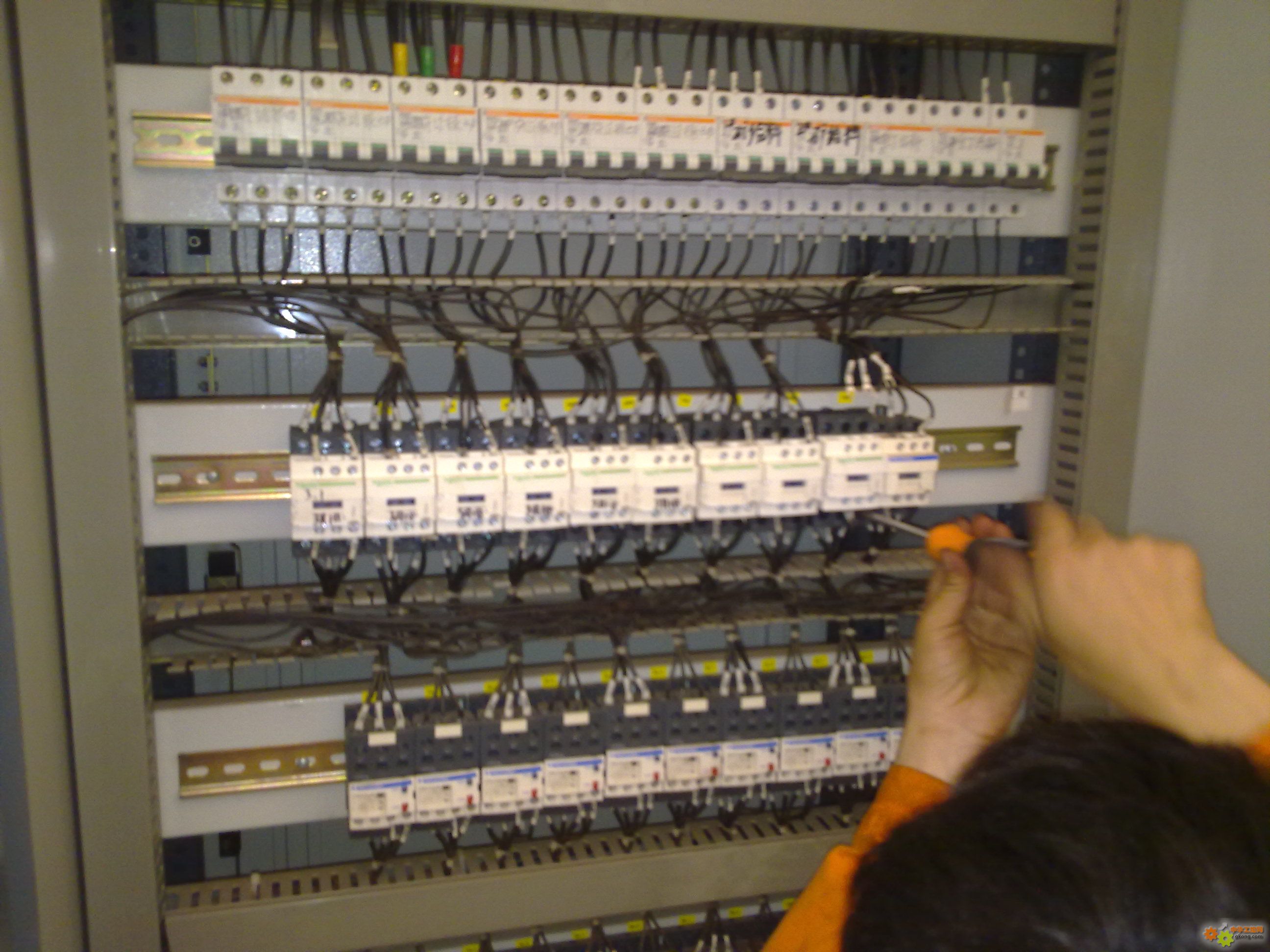

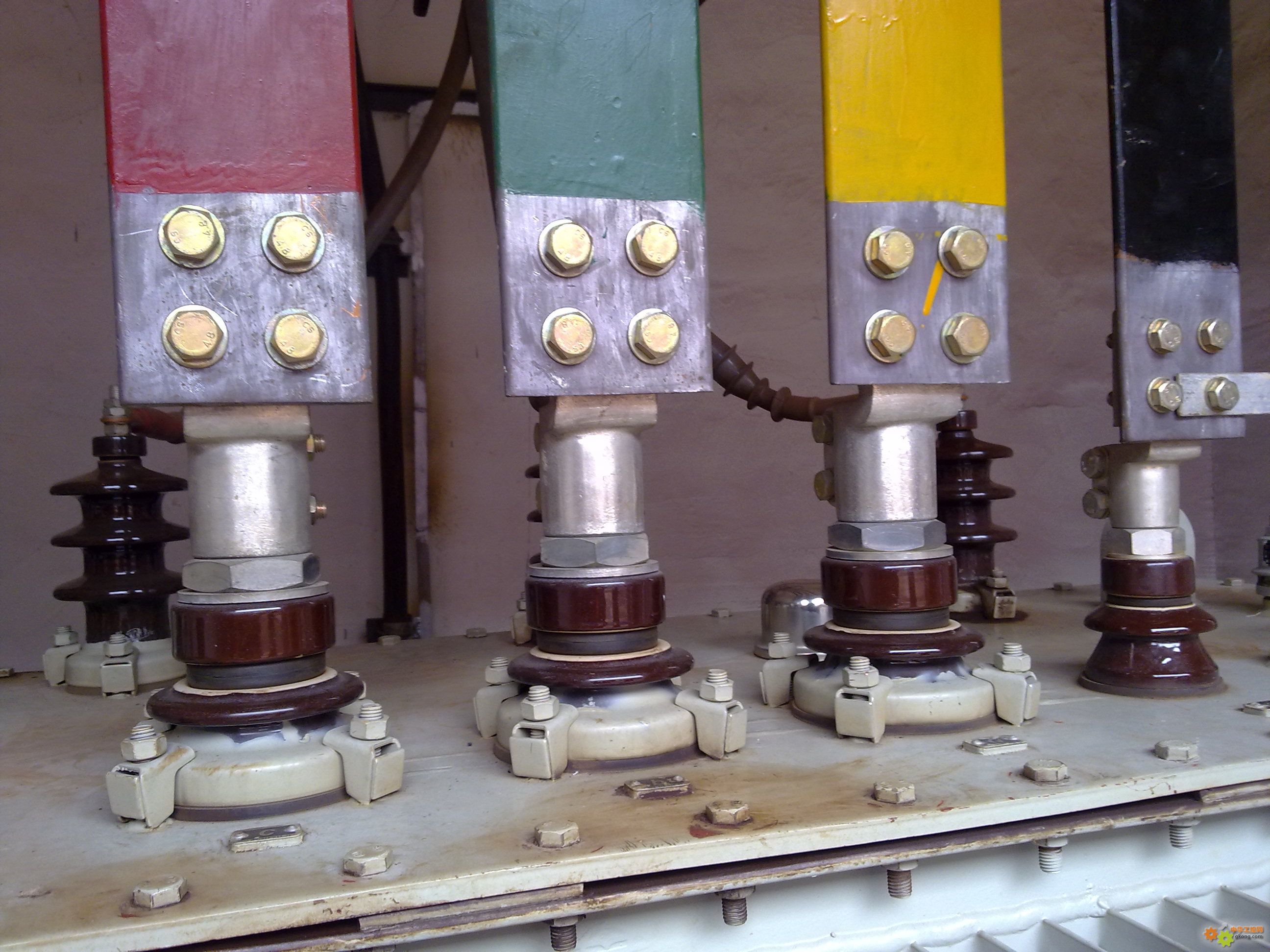

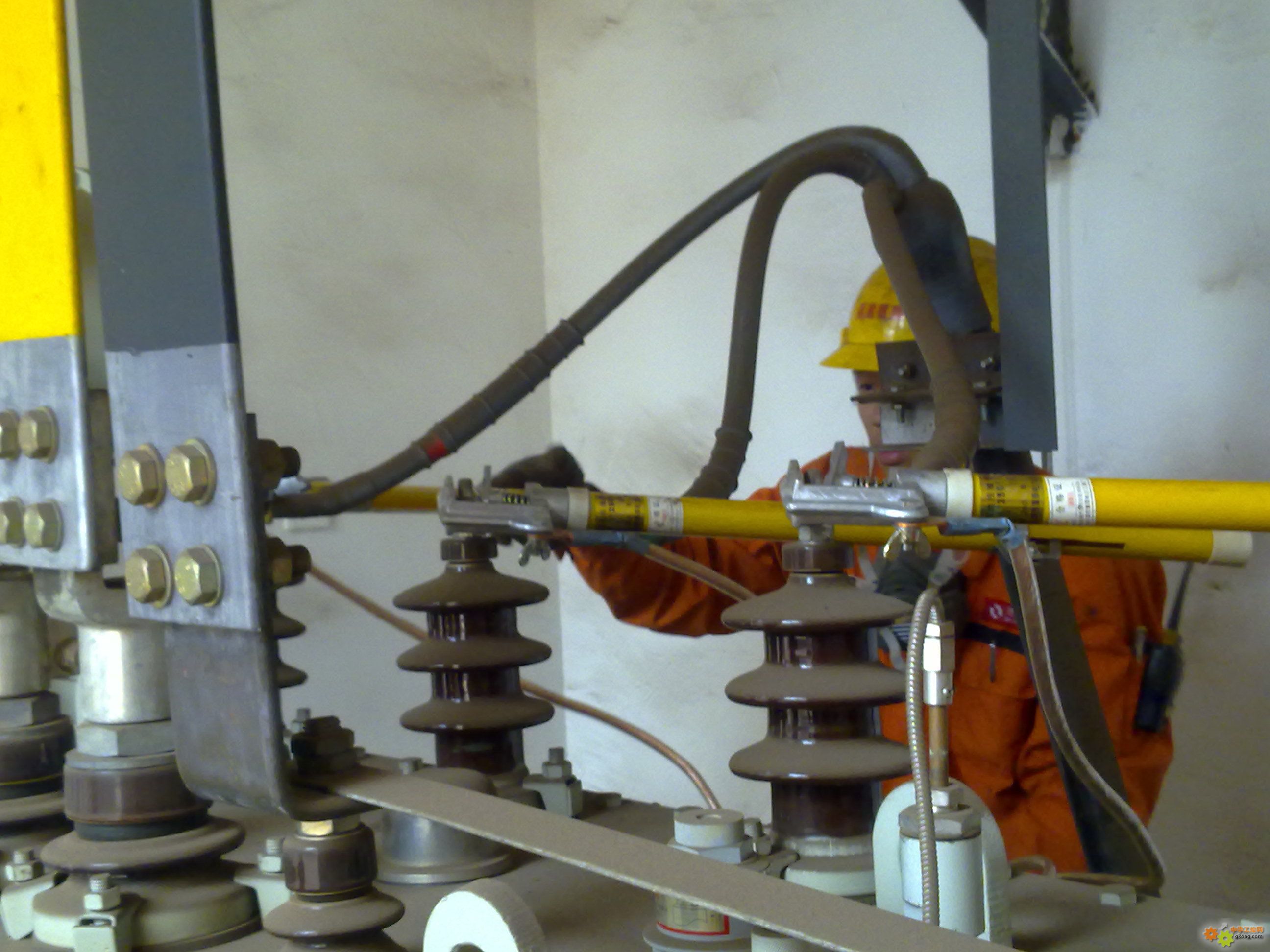

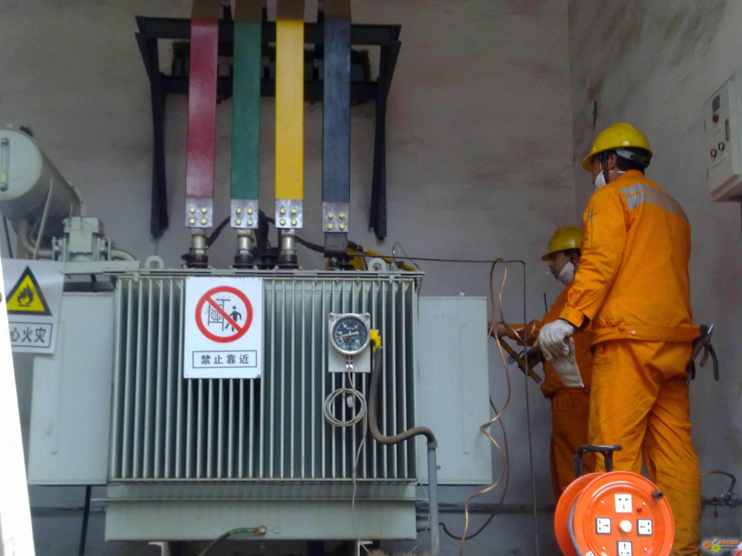

检修完成了,接下来的几天出了几件电气故障,这是以往检修后没遇到的。第一件就是二号高炉的左探尺,出现直流电机励磁回路接地故障。原因是天气潮湿,加上渣槽水蒸气!电机碳刷压簧很松,运行时打火。安排检修站电工更换!第二件是一号高炉矿槽的焦丁卸料振动电机四个固定的地脚螺丝全部掉了,电机掉到地上,把前端盖摔破!换新电机过程中电工强行用大锤把接手打进去轴的时候,后端盖给振破了,又从另一台新备用电机上下一个端盖给装上,(这天是星期六,正好我在家休息)。区域点检给我打电话说明了情况,我也问了一下具体都是哪些人干的这事情,不用说了,又是那副站长带队,而且大锤是他打的。当时点检员要求先用火加一下热再装,但没听!不谈这不高兴的事了。
这次检修还是有值得高兴的地方,至少我再不会为这个事情睡不着觉了!
把用了两年多的矿槽振动给料电机和皮带电机共五十多个(一个高炉就这么多)接触器全部给更换了这些是换下的一部分,
还有平时难以停下的变压器也一一进行了检查和紧固。把平时发现漏油的情况也着情处理了
这是检修时挂的接地线检修前灰尘很多的
在检修过程中,最注重的就是安全了,检修后干净多了!
