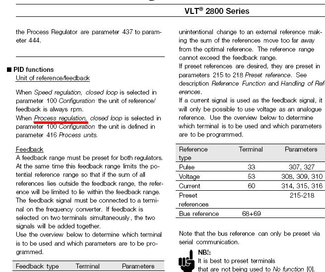

丹佛斯变频器VLT2800控制结构选择有三种:开环速度调节、闭环速度调节、闭环过程调节。请问各位大师,闭环过程调节是怎么调节?其理论依据又是什么?
   谢谢大家!

其实过程控制主要是指得现场的温度、压力、流量等等的过程物理量的控制,闭环这些物理量,就是闭环过程控制了。呵呵。转速的闭环是归类于运动类里面了,过程控制也可以说是状态控制。这是我的理解,不是书上的定义,因为我没去看书。

如果任老师需要,等我回家给你全套全系列丹佛斯变频器手册,我只有英文的。
不过,中文的也有,全不全不知道,要联系丹佛斯天津或上海。
