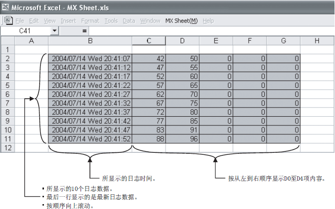

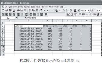

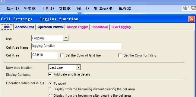

在有些工程中,PLC处理的一些数据要求能保存下来,可以以后查询,这样可以实现的的方式有在电脑中做一些界面和PLC通讯,读取数据,这样做的方式比较费时、费力,但做出的界面可以很好看,但无为拉简单的应用,可以选用三菱提供的两个小软件很容易实现在电脑上读取保存PLC的数据,或是可以向PLC写入设定的数据。

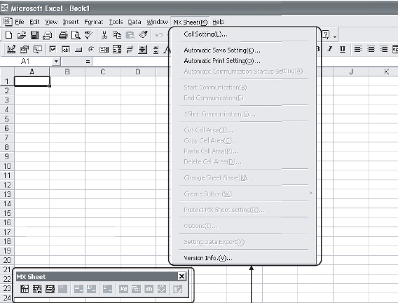

   三菱提供了MX Sheet软件,MX Sheet是一种通讯支持软件,无须程序,只通过简单的设置即可使用Excel收集。安装好MX Sheet,就会在Excel中多出一个MX Sheet的工具栏,通过设置,就可以把PLC的数据读到Excel表格中。
MX Sheet工具栏如图
  通过设置后可以把PLC数据读出的效果如图,也可以在数据边上设置写出这些数据的地址

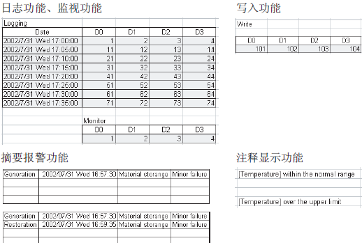

   其实这个软件不只是采集数据,还可以做其它的功能,如向PLC写入设定好的数据,采集报警,PLC注释显示等。
    电脑和PLC的通讯设置有个专门的向导,指引一步步设置,通讯可以和PLC的编程口连接,或是扩展的通讯口连接。

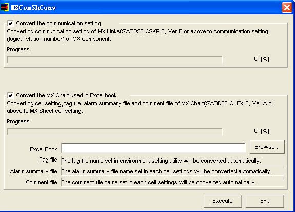

我装了后是这样的一个界面,在Excel中也没发现MX Sheet的工具栏,我用的是金山office不知是不是这个原因,高手指点下。

两个软件都装了吗?MX Sheet和MX Component都要装
MX Sheet在安装过程中有个提示,导入EXCEL,可以选择确认
