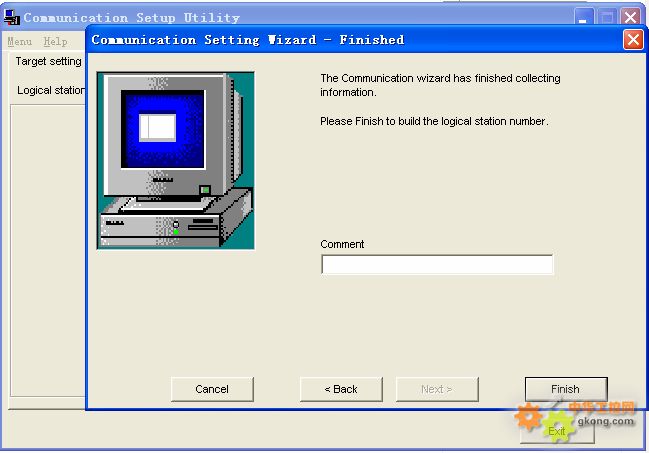

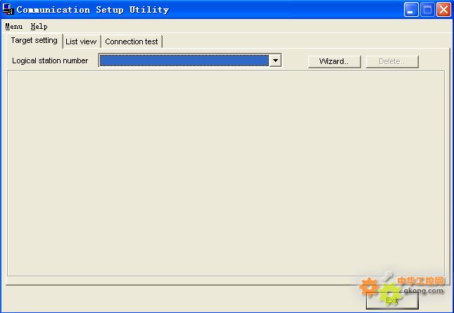

怎么设置呀?拜托发详细些好吗?谢谢!

详细的步骤在手册里有说明
在这里不是一两句就能说清的
看手册,有具体的问题再说

你好这里应该怎么设置呢,麻烦你了.谢谢!PLC是FX1S的,有RS232的编程线.

对照手册说明,点旁边的Wizard这个向导里面一步步设置就好了

这个空格是什么意思呢?怎么填??

COMMENT相当于一个注释、说明标记等,随便写,没什么关系
