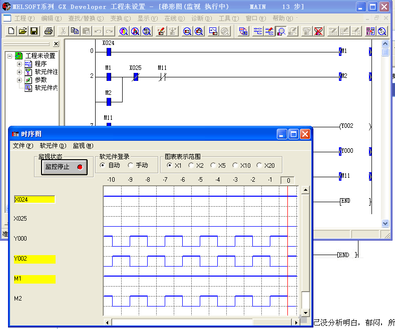

楼主看看这样会不会好理解一点

楼上这个很明了
仿真再监控时序图,能这么操作仿真应该是用的很熟了,论坛很少有贴出这图的
给你加精,奖励10分,

谢谢付工加了“精”,三菱的这个时序图在我刚开始学编程时帮了我不少忙,因为PLC的扫描方式跟继电器控制电路的分析还是有些不一样的,用这个时序图一看就一目了然了,建议初学PLC(三菱)的朋友有时也可以用一用这个功能

[b]以下是引用yunhai16在2008-12-24 15:57:00的发言:
这个是我想出了一些问题,然后再仿真软件上画的图做的分析,结果自己没分析明白,郁闷,所以来请各位看看!
X024“按下”(不放开)的时候,M1点被触动,这样M2自锁
M2自锁了,这个时候倒底输出不输出Y000?
然后M11触动了,M11切断M2自锁,但是M1还是被触动状态,这样又要自锁,又要解锁,糊涂了
这样M11引起Y002输出
下面就不会了,实验结果是一致在动,不停

虽然是输出了,但为什么会输出?

比如在第一个扫描周期X24合那么M1合、M2也合,所以Y0、M11也合;在第二个扫描周期X24还是合那么M1也合,在这里虽然M1也合了,但此时M11也是合的由于串了它的常闭所以M2就应该是断开了,那么M2一断开Y0、M11也跟着断开;第三个扫描周期中X24还是合那么M1也合,那么此时由于M11以断开常闭复位所以M 2又合,从而Y0、M11也跟着合上;在第四个扫描周期就跟第二个一样所以Y0、M11断开;第五跟第三又是一样的Y0、M11合上,最后就这样一直循环下去,这就是PLC的扫描方式从第一步开始按顺序一步一步的来当扫描到END时,再重头开始。
