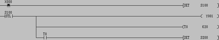

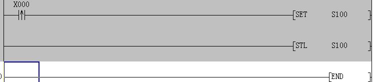

第一个是实例中的梯形图,STL指令在左边.但是在我的GX7.0编程软件中输入后就自动到右边了,不知是怎么会事?我用[]里面加STL S100这样输入的,是不是我的输入方法有错?请教一下.

这个问题已出现过多次了
只是新旧软件显示问题
功能一样的

第一个图是FXPW软件中进行的,第二个图是在GPPW软件中输入的,在GPPW中,STL语句单独占一行,这是软件设计如此,因此不必在意。

不确信就转到成指令语句看一下,是一样的就对了;

三菱PLC编程手册语句中:STL、RET、EI、DI、END、FEND等语句是直接与母线连接的,在梯形显示时就出现在右边了。

这是正常的,起先我也是这个问题一直困扰我,但后来我看了编程手册之后就知道,这个软件就是这个样子的。呵呵。我是新手,希望大家以后多帮忙
