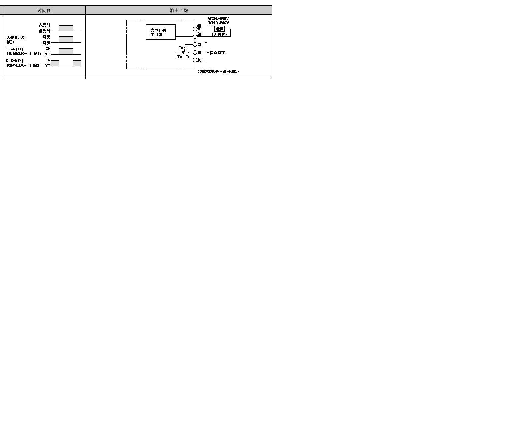

e3jk-5dm1/e3jk-5l 这种光电开关距离是几米的呀?实物型号是e3jk-5dm1/e3jk-5l ,包装盒上标注的型号是e3jk-5m1,后面又有个 2m。
网上查不到5dm1的(omron上也没有)
那位大侠知道,告诉一声?谢谢

一般是接受距离是3米的。后面那2M是引线两米我们厂里是忆龙的光电开关,COM蓝线。宗色+24V  黑色NPN输出,,

你的PLC是继电器还是晶体管的呀!你的型号只能用于继电器的呀!

楼上的兄弟看看图就明白了!

对射式E3JK-5M1监测距离到五米,
继电器输出,
投/受光器之间指向角3~20度,
对射式的最好保持一条直线。
我给你发电子文件,留下电子信箱

欧姆龙这种型号的光电传感器是继电器输出型的,有五根线的是受光器,其中棕色和兰色的两根线接24V直流电源,供受光器内部电路和继电器线圈用电;剩余的三根线是继电器的输入输出线其中白色线是公共线(输入),黑线是常开触点输出,灰线是常闭触点输出。使用中白线接信号源或电源(最高电压可接240V交流电,当然接低一点的也行),黑线或灰线接负载,至于用常开还是用常闭触点,就看你的需要了。楼主在试接时,将射/受光器按要求接好线,射光孔对准受光孔,距离在五米内就行,可听到继电器吸合的声音,就行了。
