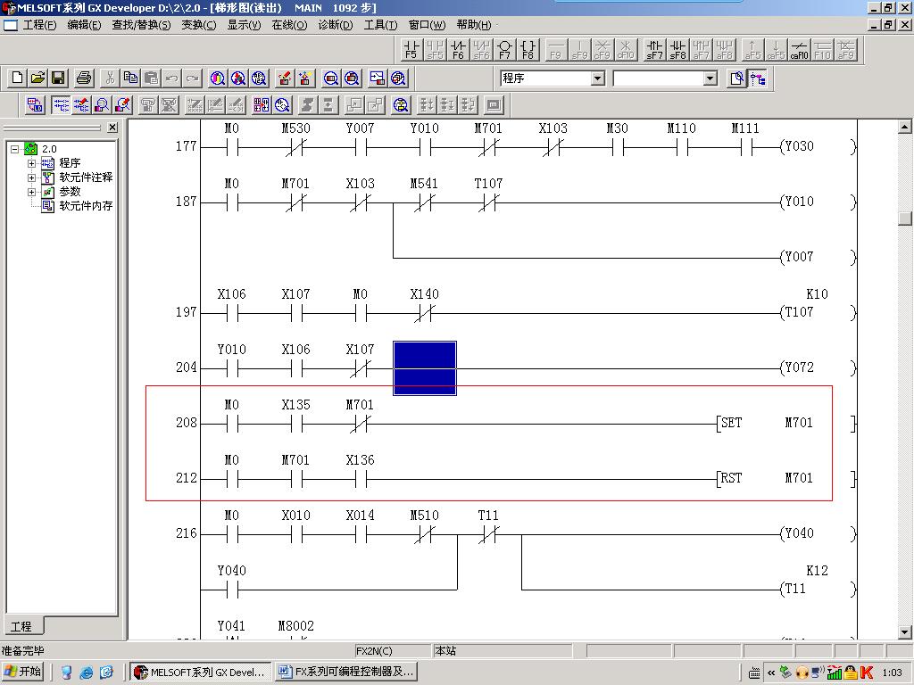

如下图所示,当SETM701置位后人为把PLC电断掉,那么212步里的M701在再次送电后是否还是ON呢?

不好意思,刚才忘了发图了.从新编辑又不知道怎么上图.这儿补上.谢谢回复的兄弟.表情

M没有断电保存功能
照程序逻辑M701为OFF

掉电后M应该为0

四楼说的我在现实中却不是这样的啊,掉电后从新合闸后却是ON的,五楼的掉电后应该为o是ON还是OFF啊?

M701可以掉电保持;

请问楼上的掉电后还能保持ON是因为M701这个继电器还是因为SET呢?

回答楼上的,是因为M701保存型的,无论用SET还是OUT在关机时M701是ON的,关机时保存为ON。
但有两点需要注意,
1.如果OUT前面的条件在关机一瞬间,突然不成立,那么M701将会OFF,这样的情况出现的几率很小。
2.M701用SET和OUT再次开机后看到的结果会有可能不同,如果OUTM701条件在开机后不成立,那么你看到的M701是OFF的,实际上断电后M701是ON的,只是关机时你看不到,可以在STOP状态时监控。
以上的讨论运用的是双线圈原理,只要懂得双线圈就可以很好地理解了。
