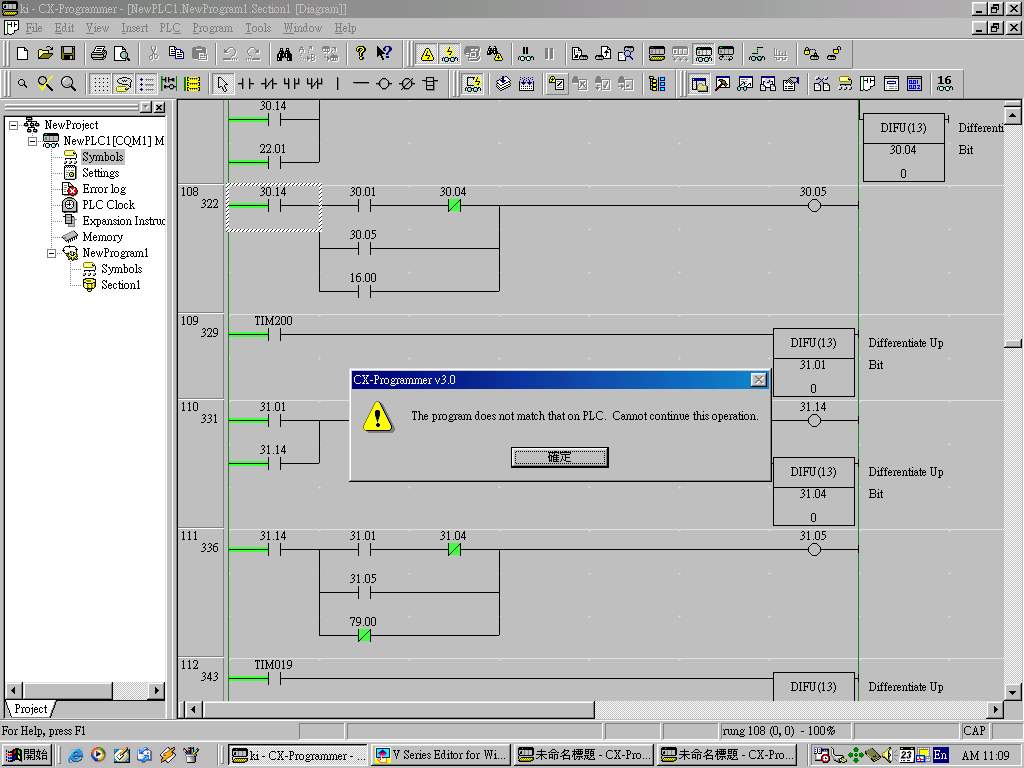

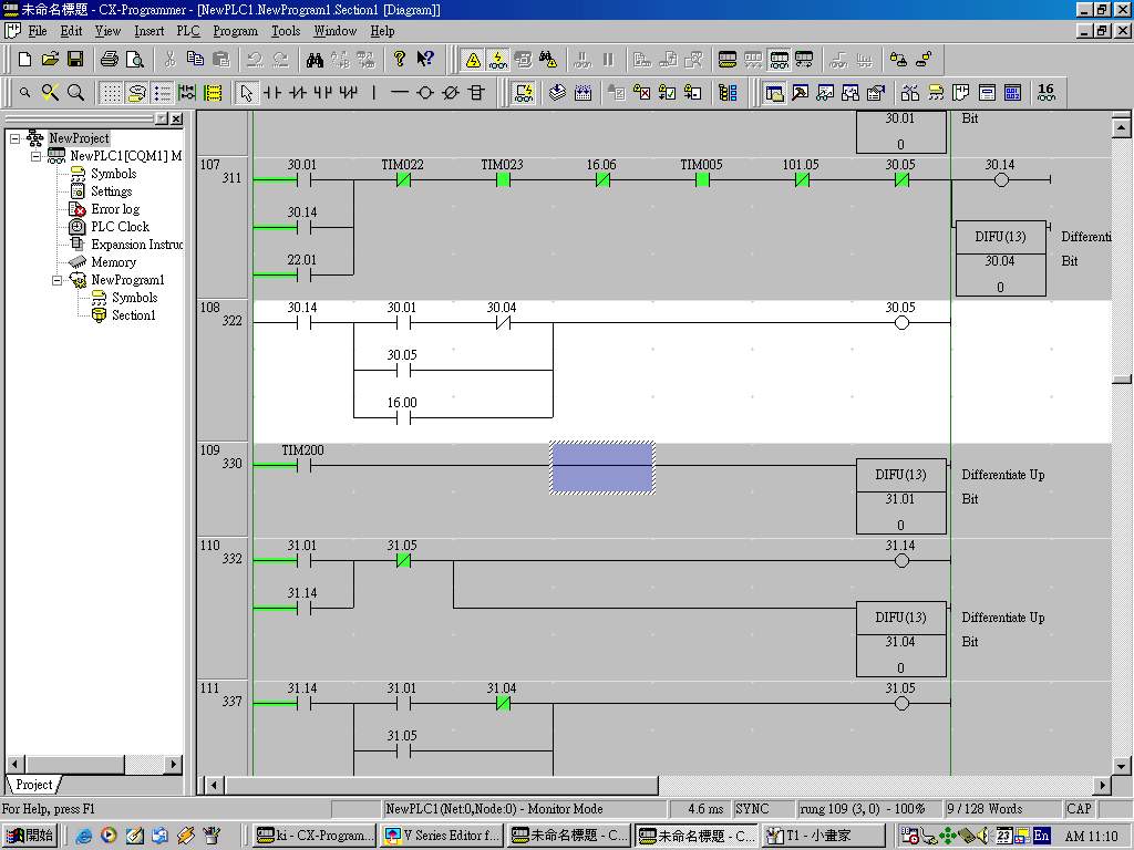

各位前輩:
有關程式step計算,今天我去維修線上機時,又發現相同現象,就是我將程式下載後,一邊連線看程式的執行步驟(on-line),一邊離線編輯註解(off-line),等到我想好要怎麼改後,點選連線編輯(on-line edit)時,出現程式比較異常訊息,無法連線編輯(on-line edit),如圖片一(step 322~329),我又重新下載程式一遍,結果出現程式step不同現象,如圖片二(step 322~330),間格不到4天,我又碰到同一現象,是不是編輯註解所影響的ㄋ......誰能解惑,謝謝......表情表情表情

我看您還是昇級軟體,若您的程式是有版權可以寄出版權頁給OMRON,OMRON會回一SYSMAC ID ,您就可上OMRON網站更新.或找老獅子吧,有V3.0--V3.2,程式不長.

     你的程序我觉得你应该优化一下!建议把322句移到后面再试一试。你以为如何?
还有我觉得可能是你的软体有问题!我们公司有近百台OMRON的PLC(从小型到大型都有),我从来都不见有此类问题!我们用的都是CX-P3.0。

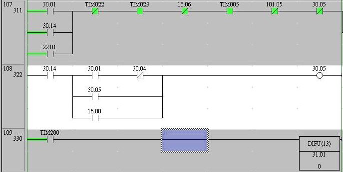

你連線編輯為何不將修改好的,取代回去,當然會不一樣!
你的編輯區還是反白的.....一陣暈眩..表情
