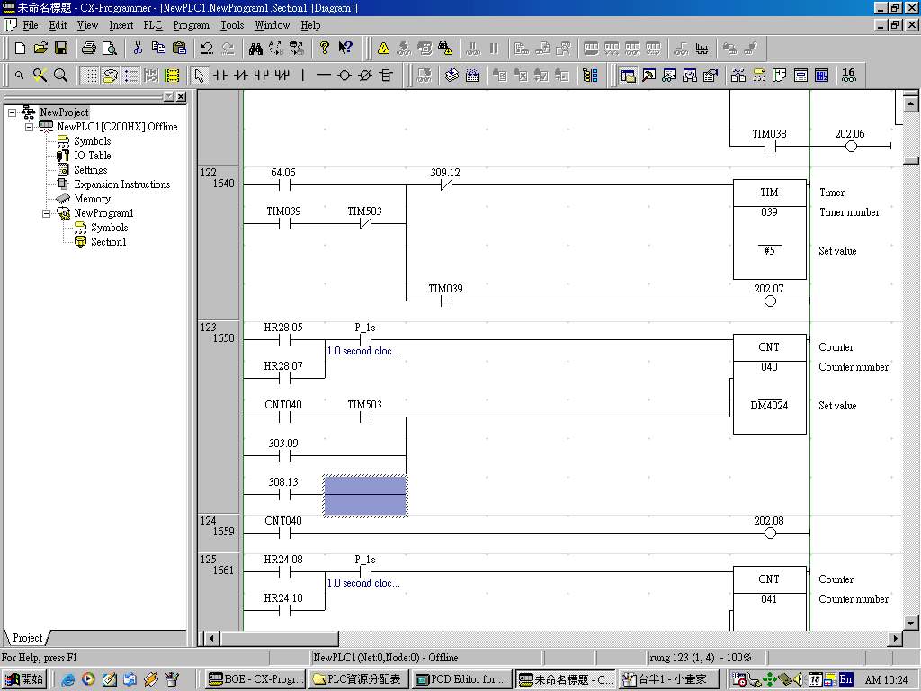

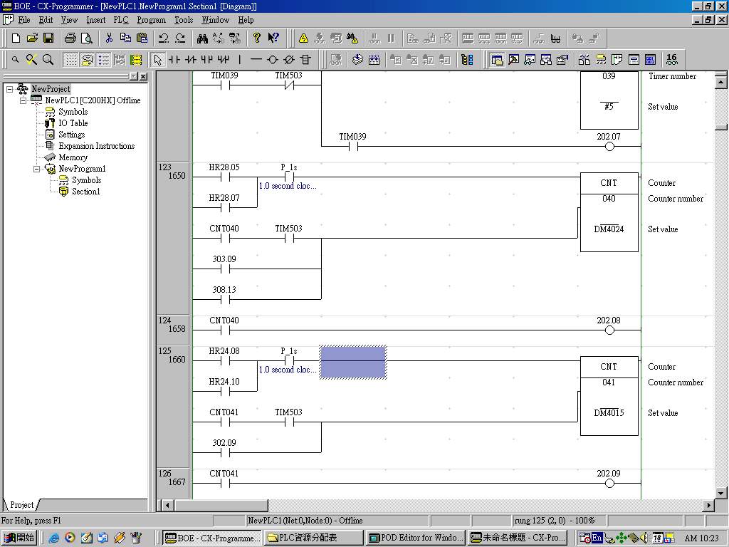

請教前輩們:有沒有遇過這樣的情形,我30分鐘前才從PLC下載的程式,30分鐘後要線上編輯(Online Edit)時,CX-Programmer竟然出現程式比較結果不相同之訊息,無法線上編輯(Online Edit),我再重新從PLC下載的程式,一比對結果發現一個很好玩的現象,就是同一段程式,不同時間下載,下載的程式step竟然不一樣....哈哈哈,會不會是CX-Programmer有bug
PS.同一段程式,第一張圖佔了step1650~1658,第二張圖佔了step1650~1659

有關程式step計算,今天最新發現....
各位前輩:
有關程式step計算,今天我去維修線上機時,又發現相同現象,就是我將程式下載後,一邊連線看程式的執行步驟(on-line),一邊離線編輯註解(off-line),等到我想好要怎麼改後,點選連線編輯(on-line edit)時,出現程式比較異常訊息,無法連線編輯(on-line edit),如圖片一(step 322~329),我又重新下載程式一遍,結果出現程式step不同現象,如圖片二(step 322~330),間格不到4天,我又碰到同一現象,是不是編輯註解所影響的ㄋ......誰能解惑,謝謝......表情表情表情
SORRY忘記上傳圖片,文章的編輯功能又無法上傳圖片,麻煩請看第11篇了
