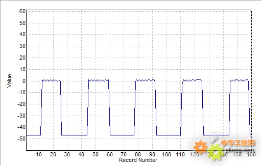

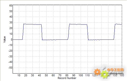

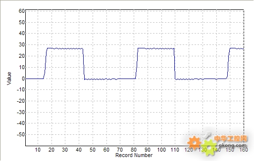

送来的时候,不在家,台达F系列15KW,用的是智能模块,以前修的时候没见过F系列用智能模块的,看CPU板确实是F系列的,看波形都不错,1.5HZ上下桥波形占空比在45%左右,波形挺好,以为是模块问题,正好有个一样的模块(二手的,上次买模块带的还没用过),上机还是亮灯,检查驱动部分电压都正常,滤波电容加大,还是不行?
见图片
1.上桥臂4506输入信号
2.下桥臂4506输入信号
标准接法,阳极接,3.3V,阴极接14050(6路三态缓冲)。
示波表量程500MV,100US
[此贴子已经被作者于2014/7/18 11:01:17编辑过]

字写的到是不少,只中问题还是没描述清楚啊。

回复 #1楼 无敌小飞龙
6路波形正常,但是上下桥有直通现象,
5027
无敌小飞龙
文章数:1435
历史总积分:5027
注册时间:2009/6/30
发表于:2014/7/13 21:27:28
回复 #2楼 haol1974
那说明时间不对,你把死区时间的波形上个图上来看看。

发个示波器波形图大家判断一下。

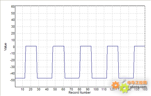

智能模块输入端口波形(4506的输出端),
上桥臂
下桥臂
呵呵!问题已找到,
