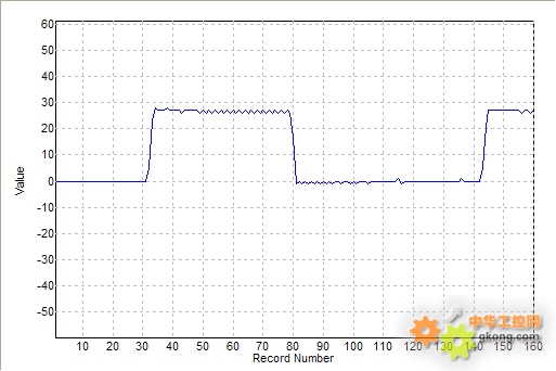

#10楼
上图量程,5V/50US

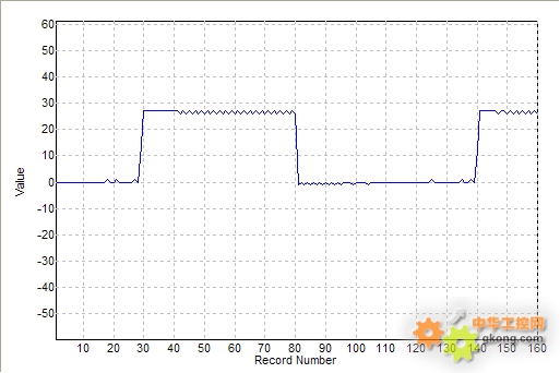

#12楼
上桥臂驱动波形
下桥臂驱动波形

#13楼
看似正常,智能模块是高电压截至,低电平触发。和A3120正好相反。所以是高电平5格截至,低电平6格导通,导致上桥下桥有几微秒的同时导通时间,经检查发现CPU板是新款的,驱动板却是老款的(重新旧程度就看得出),CPU板插到新款机型上没有问题(驱动是A3120),和厂方的电工联系,电工说没有换过CPU板,咋办!前级不可以倒向!呵呵!没招了!
