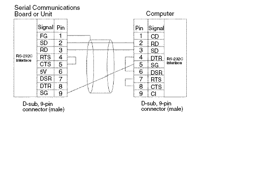

请教各位高手,OMRON CQM1-CPU11有没有办法与电脑通讯?并使用CPT编程?
如可以的话,如何实现?
谢谢!

有CQM1-CIF02或CPM1-CIF01兩種介面.

CPM1-CIF01我试过,好像连不上,有什么需要注意的地方吗?

您的問題可能是接線不正確,請CHECK
