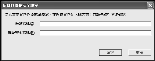

为什么编程手册不做介绍?

CPM2A加密方法談的很多了,請爬文。
既然用的是NS8-V2;軟體一定是用CX-Designer的了。內地也是中文軟體了;你先嘗試;不會再來問。

我用的是英文CX-DESIGNER,经查找未发现有给程序加密的选项!只可以设置各功能对象是否可操作的密码设置选项.还望赐教!谢谢.

经查找未发现有给程序加密的选项
這是甚麼?

您还真是厉害!但本人愚笨,能否请您说的清楚些?是在cx-designer v1.0哪个选项下的哪一条啊?
有file .    edit .  find .  view . pt  .functional objects . fixed objects .tools  .  window  .help
是不是我用的软件不同啊?在ns-designer下我也未找到,真是自己都觉得自己太笨了!这个对话框是在cx-designer下打开的吗?不好意思,给您添麻烦了!

我用的是英文CX-DESIGNER
怎麼又變成Ns-designer?

这两种软件我都有啊,但哪个都不会设置呀!请告诉我cx-designer的设置方法即可,版本为cx-designer v1.0,您用的是cx-one吗?

CX-Designer Ver 1.0 無此功能!
自CX-Designer Ver2.0後才內建此功能;目前最新版本為CX-Designer Ver 2.03
