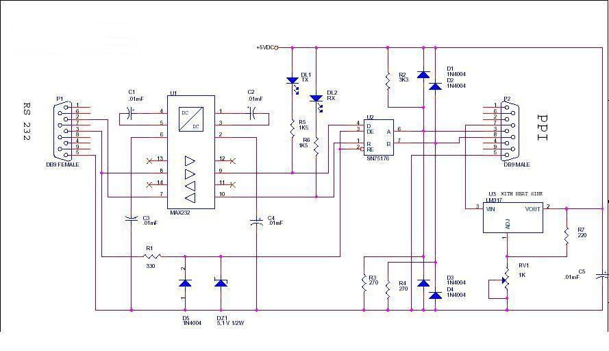

那位好心人:
能告诉我s7-200与电脑的连接的编程线怎样做?

PC-PPI电缆就可以了;

成本37块,更多资料在http://www.zhangzuping.ik8.com

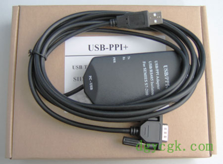

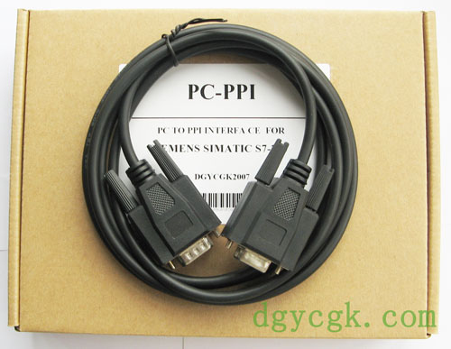

这两条线你应该用得着/
第一条是USB的用于本本电脑,第二条用于台式电脑。
