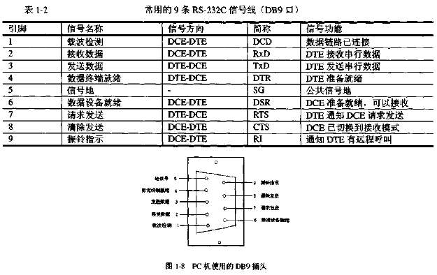

那位大哥知道个人电脑后面的RS232口的各脚的功能,每个脚是怎么定义的,

发表于:2007/1/19 8:18:00

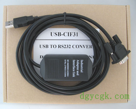

工业级USB转RS232口的电缆
转出与电脑串口一样,可连接各国PLC,人机,单片机/
QQ;675668924
