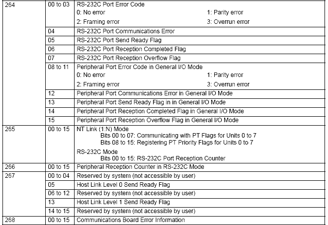

陈老师:
有一个项目中采用世纪星开发界面,要在世纪星上向下传输数据,如果传输一次后,很长时间不再传输,能不能在PLC(C200HE)上检测处理或者有特定的某个标志位?
通信网络直接采用HOST LINK (CPU上的232口转换后用485总线)
主要是想如果长时间不传输,在PLC上处理,这个时候需要改变工作状态(手动、自动)。急需解决这个问题!谢谢你的指导!
也请各位大侠指导!

是检测出来,或者是有某个标志位,表示其工作状态?
