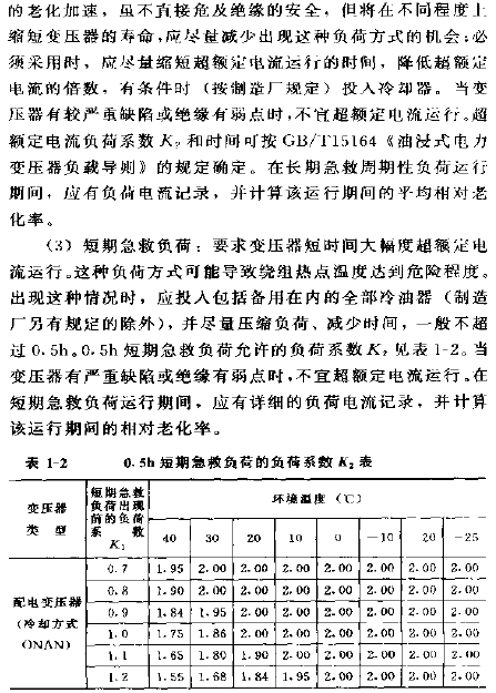

大哥:谢谢你啊~~~我还有个问题:可以超负荷多少安???

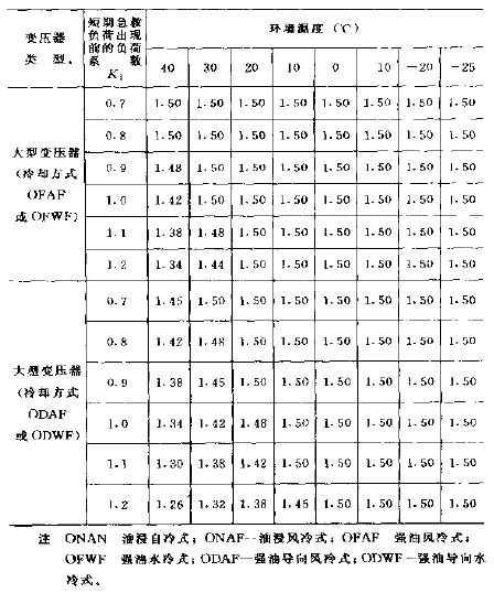

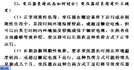

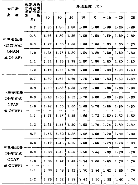

多谢你啊`~大哥~~主要是我公司的变压器会出现短期超负荷的情况~~所以上来问问!!!有空联系`~上面有我的邮箱号~~~~~多联系

可以过载啊 !120%以内不过要不超过两小时
