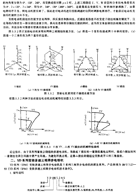

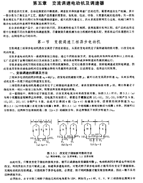

关于电机的调速。由原来的星型变为双型星型,书上说是从4极运行转变成2极运行,从而提高转速!不知书上说的4极和2极指的是什么呢??因为在学校的时候没有学好!~还请来到的师傅指点一下!~
