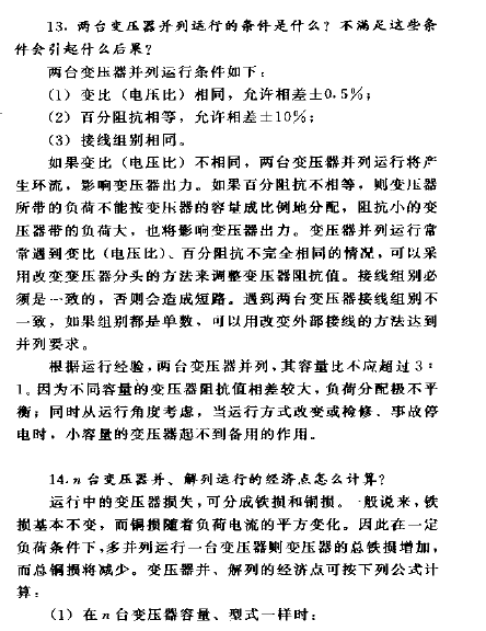

我才开始接触变配电方面的东西,现在我所在的单位有两台变压器,想把它们并联起来用,我看了一下,参数符合并联的三个技术要求(两台都是1600KVA)
   其中的一台给A车间供电,A车间里设备的总功率为:2399KW。(其中有540KW的设备一直
闲置没用);另一台变压器为B车间用,B车间设备的总功率为:1800KW;现在要在B车间增加800KW
的设备。怕B车间的专用变压器不够用。
   所以现在想把这两台变压器并联使用,我算了一下,按照理论值来说,两台变压器并联使用后,增
加800KW的设备应该没问题,可我不放心,因为以前没有这方面的经验,怕惹祸,(更怕丢饭碗啊),所以在这里向师傅们请教请教了。
  一、把她们并起来后能满足需要吗?
  二、想用铝排把这两台变压器并起来,截面用100MM的,不知小不小?
  三、两台变压器间隔距有点远(大概用100M远,)不知道在理论计算时应该注意哪些问题(比如说
这么远的距离,要不要考虑铝排的电阻等)

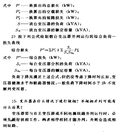

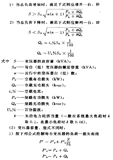

参考一下下面的内容

以下是引用风飞扬在2007-1-8 21:04:00的发言:
的设备。怕B车间的专用变压器不够用。
   一、把她们并起来后能满足需要吗?
这么远的距离,要不要考虑铝排的电阻等)
本身A变压器已经超负荷:2399-540=1859KW(大于1600KW的16.2%).
同时B变压器也已经超负荷:1800KW(大于1600KW的12.5%).再增加800KW,就是并联也是不能解决超负荷的问题!
只有更换变压器才是解决问题的办法!
