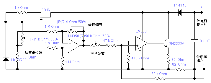

1,可以模拟现场仪表信号.
2,直接替代电动执行器的位置反馈电路.

请问楼主,用PCB板图,可以还原出电路原理图吗?

cboy6804在2006-12-31 17:33:00
没有试过.
当然可以 有好多音响发烧友 都是按照机器电路板 绘出原理图 不过这得有条件 1电路不太复杂 2熟知电路中各个原件的作用 典型电路应用等 3有耐心

xinjihua在2006-12-31 22:51:00
没有试过.
对于简单的电路一般人都可以还原出原理图,只要对元器件有所了解即可.
但对于比较复杂的电路,尤其是多层版的结构,再加上表面贴片元件的大量应用,特别是贴面元件的标识以封装形式标记,并不代表元件的真实型号,还原出原理图是有一定难度的.

该图是88年的一个设计.现在用时,将3DJ6与1K电阻组成的恒流源该为LM334组成.电阻的选择为:I=66.7*10-3/R.
如果R=6.8O欧姆~68K欧姆时.可以获得1UA~10mA的恒定电流.调整率为0.02%/V.
例如:
I=2.5mA时,
R=67.7*10-3/2.5*10-3=27.08 取27欧姆即可.
原因是,3DJ6的参数离散性比较大,所以采用性能比较稳定的元器件取代.同时,将温度系数比较大的LM336(2.5V)更换为温度系数比较小的AD580(2.5V),或LM385(2.5).
AD580可以将恒流电路省略,直接应用,原因是AD580内部已经集成恒流电路.
