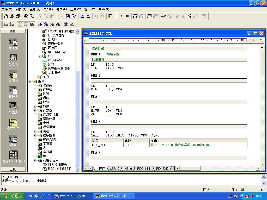

各位帮我看看这程序有问题吗?
我想把主回路模拟量AIW0转为实数后除以2存入VD8,然后以VD8为PID的给定量与次回路模拟反馈量AIW2比较后修正输出一个AQW0.使AIW2接近VD8. 还有模拟量经A/D转换后值为O-32000之间,转为实数后这O-32000还是这数吗?
新手初学,盼多指教!
