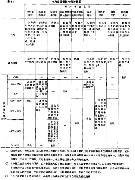

问一下变压器的主保护?
有书上和规程上都看到有变压器的保护其中讲到了瓦斯和差动这两大保护不知道它的保护还有哪些是不是这两个保护都为其主保护
还有关于复合电压闭锁过流原理不知道是什么
对于变压器的后备保护不知道是什么?????
