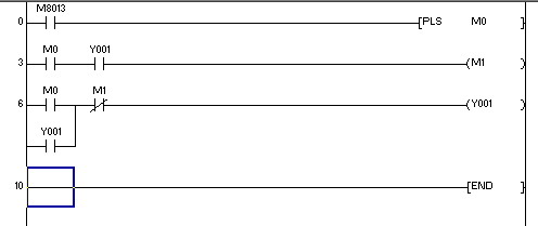

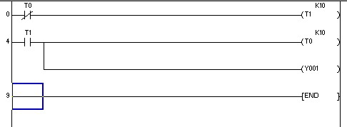

我是一个初学者,有一个简单的问题请高手帮忙;
在X10不工作时,Y0以一秒的时间闪烁,就是亮一秒灭一秒进行循环.表情

用M8013就可以了
M8013以一秒的频率周期振荡
看FX编程手册396页

M8013以一秒的频率周期振荡;
ON 0.5S , OFF  0.5S;
楼主的实际上是以2S的周期来闪烁;

以下是引用jsbydpl在2006-12-11 22:37:00的发言:
学习中,试写这2 个程序。
