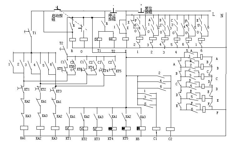

一个停止按钮,一个启动按钮,一个复位按钮,时间继电器或定时器,设计三个电机轮流转,5分钟轮流转,要求第 一启动时顺序为M1——M2——M3,第二次启动为,M1——M3——M2,第三次启动为,M2——M3——M1,第四次启动为,M2——M1——M3,第五次启动为M3——M1——M2,第六次启动为,M3——M2——M1,依次顺序循环,直到复位为止。[upload=jpg]uploadImages4/200612102292730601.jpg[/  upload]

基本上可以做到的,上面的图右上角为计数的电路(如果用PLC的话选用步序更简单),然后是用步序的输出选择电机的运行次序,左边的1——2——3——4——5——6  ,就是选择最先运转的电机是M1或M2或M3,再就是3台电机先后循环运行正好只有两个方向(正循环和反循环),用C1,C2进行选择,T1=2秒延时,T2=4秒延时,KT1=KT2=KT3=5分钟,KT4=KT5=KT6=6秒延时,用上面的图基本上是可以做到题目的要求的。

搞这种控制有意义吗
1152
jdm1717
文章数:50
历史总积分:1152
注册时间:2005/3/10
发表于:2006/12/11 22:13:00
这好象是数学问题,只不过用电工的语言来表述.
