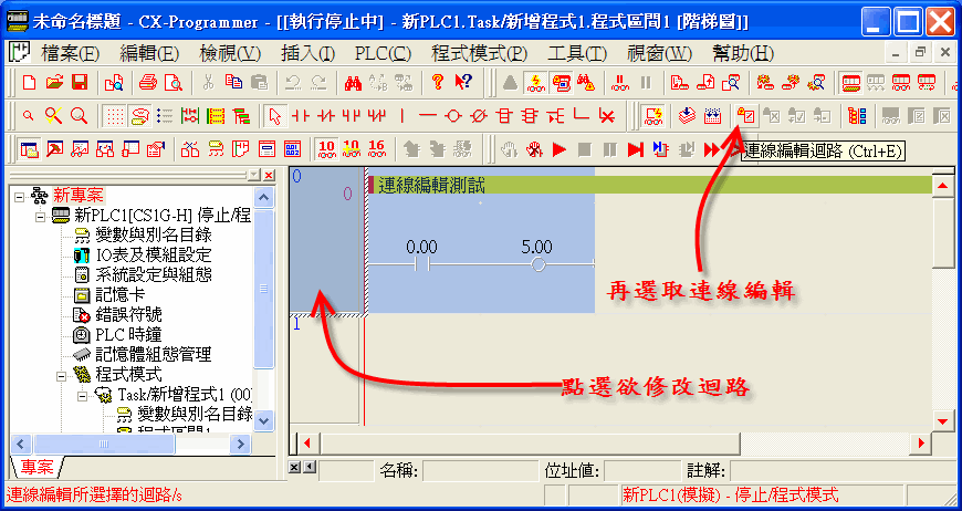

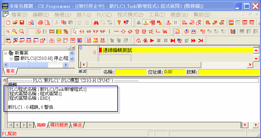

灌程序是不是:先写好程序,然后选择编程模式,然后再传送到PLC,是这样吗,如果这样的话,这时候PLC控制的设备应该要停机吧?
还有就是在监视模式下,如果不用在线编辑的话.,应该不能把程序传送到PLC吧.
请各位师傅指教了,唉,不好意思,实在是新手,呵,谢谢了~~

要选什么模式,6楼的具体一些好吗,我是新手,不说清楚些,我看不懂啊,我就是想知道先写好程序然后传送到PLC是不是要选编程模式,此时设备是不是要停机?还有就是在监视模式下是不是只能用在线编辑功能传送程序?麻烦指教啦,谢谢~~

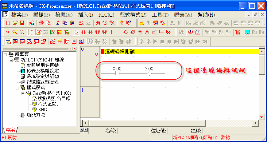

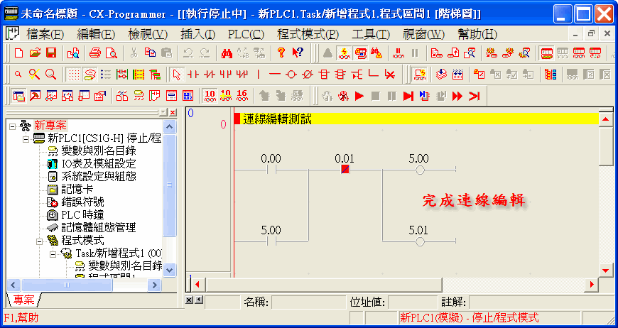

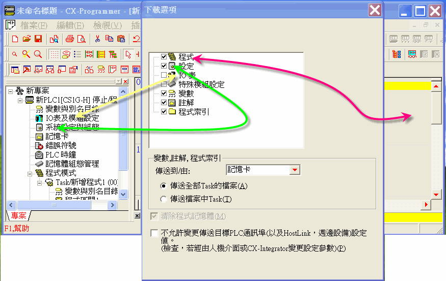

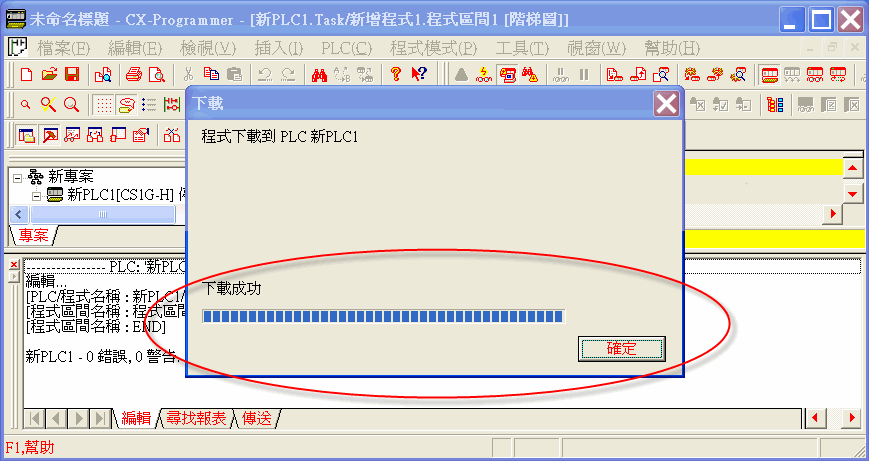

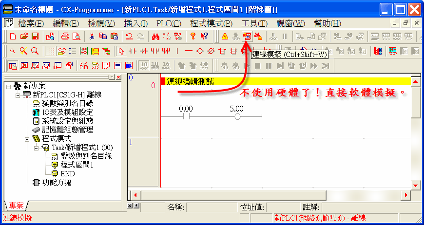

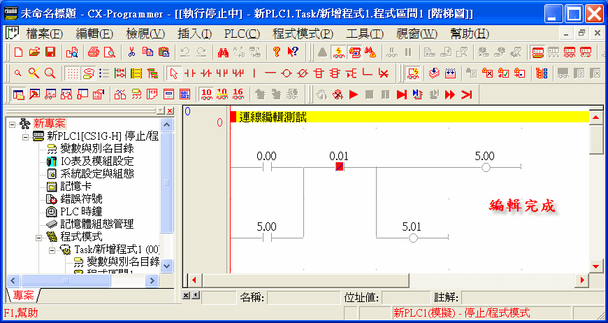

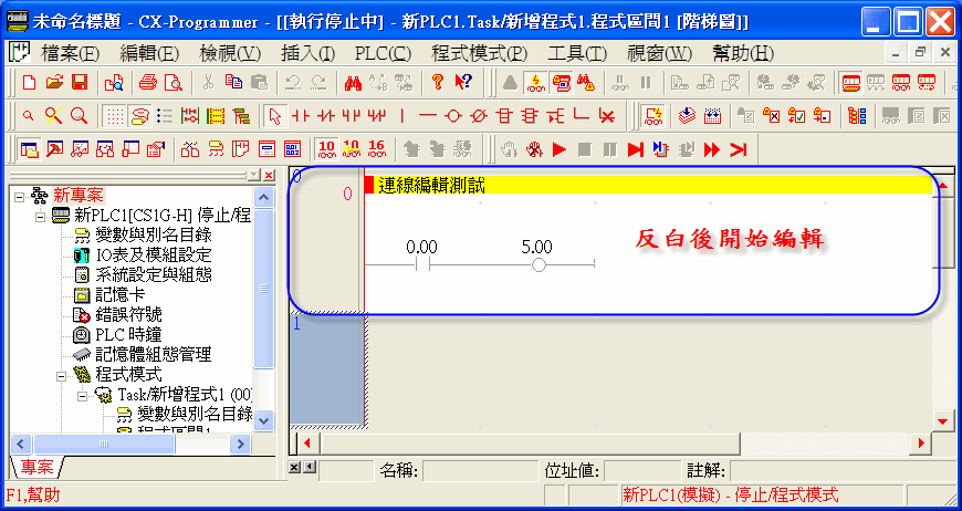

貼圖!同時時回答傳送程序以及連線編輯。

上文圖檔

谢谢利昌师傅了,传了这么多图档上来,不过我真笨还是没有理解,可能是我们CX-P版本不一样的原因吧,我用得是5.0的版本,我要问得仔细些,要不造成厂里磨跳停,那可不是好玩的.
1:写好程序然后传送到PLC是不是要选编程模式,此时设备是不是要停机?
2:还有就是在监视模式下是不是只能用在线编辑功能传送程序到PLC?
