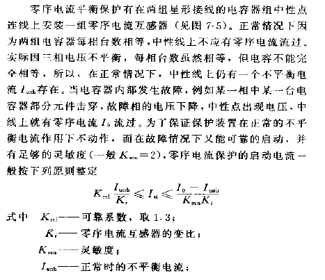

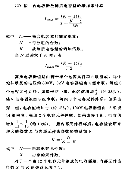

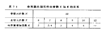

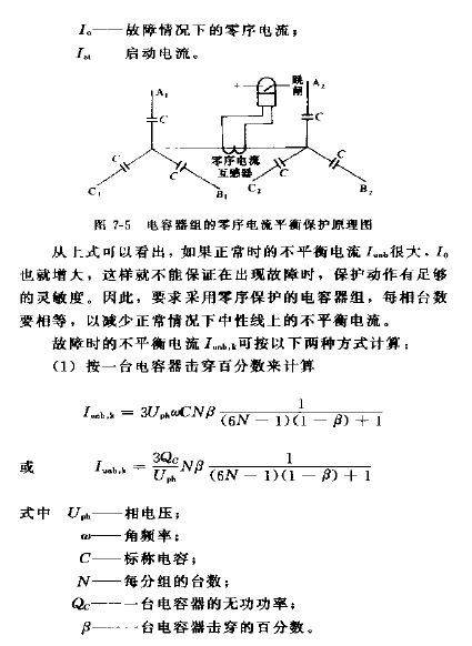

我单位6KV2段电容器组已运行了十多年了,是两组星形接法,中性点之间有互感器给差电流信号,最近差电流保护动作,测得实际值为1.7A,动作值为2A。这种情况下是不是需要调换一下两组之间的电容器?用什么方法检测两组电容器之间的容量是否匹配?
