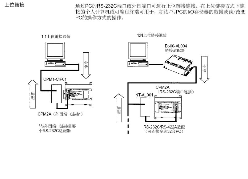

请问各位OMRON的CPM2A机型该用何软件及怎样与计算机通讯表情

RS232C PORT

1.需配用CPM1-CIF01或CQM1-CIF02 RS232轉接埠
2.该用何软件及怎样与计算机通讯,請參考前面文章"请问是否有VB编写上位机与OMRON PLC通讯的程序",VB C++ DELPHI等

用CX-GROGRMMER软件,连接有专门的电缆线;也可以买九针接口自己做,不过要加一个RS232适配器.

1.需配用CPM1-CIF01或CQM1-CIF02 RS232轉接==============>pc
PC机程序自己写,或用组态软件

CPM2A的机子上自带有RS232,CPM1A系列只能通讯CPM1-CIF01或CQM1-CIF02 转换出RS232口;
