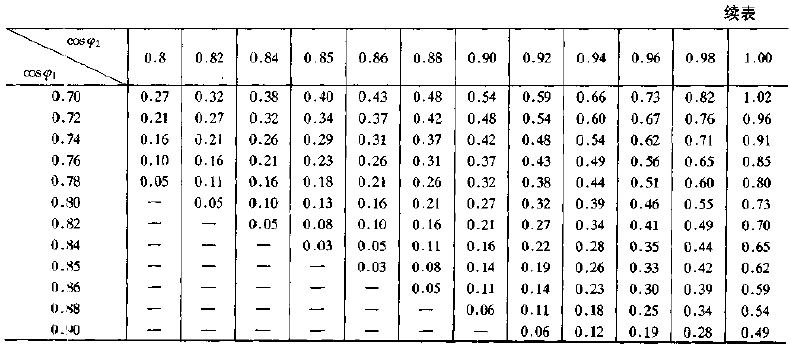

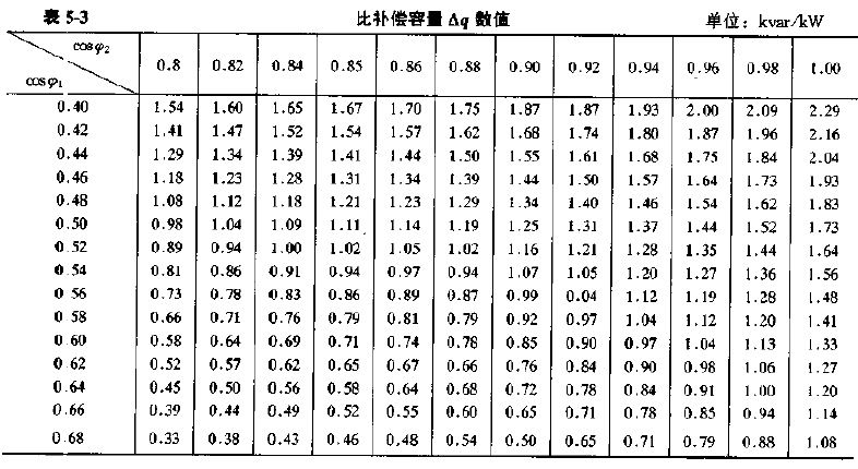

请教:电容补尝柜的电容大小根据什么来计算

Qc=Pp(tanφ1-tanφ2)
式中    Qc-----所需的补偿容量(kvar);
         tanφ1,tanφ2-----补偿前,后平均功率因数角的正切;
         Pp-----一年中最大负荷月份的平均有功负荷(kW)。
     tanφ1-tanφ2=qc,称为补偿率,或者称为比补偿功率。一般在电工手册里可以查到。
举例:补偿前cosφ1=0.56,要求补偿后cosφ2=0.90,此时qc=1。
       补偿前cosφ1=0.64,要求补偿后cosφ2=0.96,此时qc=0.91。
       补偿前cosφ1=0.70,要求补偿后cosφ2=0.90,此时qc=0.54。

知道了所需的补偿容量QC,然后怎么决定电容的大小呢?

表中的数据就是QC值.
知道了所需的补偿容量QC后,用QC乘以变压器容量KVA得到电容器的容量KVAr.
