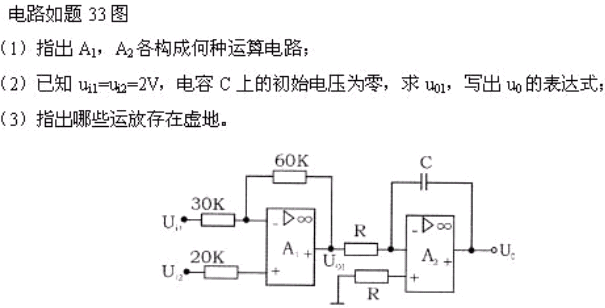

请问有哪位高手可不可以告诉我这个电路怎么去分析。
本人急!!!!!!!!!!!!!

A1应该是减法电路,A2是积分电路。

Vo1=(1+60/30)Vi2-(60/30)Vi1=2V
A2是虚地.此时Vo=0V,经过t=RC后,Vo=-Vcc.

请问时间是t=RC吗
在电工基础里的换路里好像有个时间常数t=1/RC不知道上面的那个时间t就是这个时间常数

RC的乘积是延时时间!或称积分时间.
不是时间常数.
该后一级是积分电路,积分时间=RC.

哦
谢啦
我以为这跟过度有关呢
