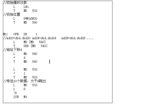

我调不通它
CPU总停机

肯定错了
你想一下,如果不大于9跳到哪里去?

间接寻址,后三位采用二进制确定是位地址,前面其他位确定字或字节地址。

以下是引用hnsxywjm14在2006-11-11 21:40:00的发言:
肯定错了
你想一下,如果不大于9跳到哪里去?
<9跳到M1,〉9就在执行一遍程序

问题出在md532上,原因程序在md532大于9的时候跳转没有重新赋值,md532一直大于9,程序在M1中出现死循环,我觉得程序跳转改动一下就可以了

以下是引用lfgwnn在2006-11-17 21:52:00的发言:
          〉9就再执行一遍程序,是有重新赋值的,还是有别的原因!!
