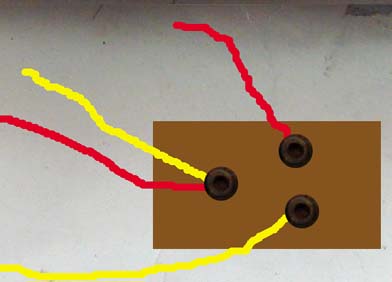

请师傅们看看这是个什么电机??怎么接线,在电机的后面还有一个电动和手动的手柄.

电动执行器用的伺服电机.
单相220V,绕组为两组相同的,用万用表测量绕组的电阻值可以判断接线方式:
三根引线,若其中一根与其它两根之间的阻值相同时,该引线为公共端,其它两根分别是正转与反转的引线.若测量的阻值等于两个绕组的之和,说明此时表笔测量的是正转与反转的引线,空余的一根则是公共线.
确定完引线后,在正转与反转的引线之间,接入一只电容器,容量在4`16微法之间,耐压400V以上的无极性电容器.具体容量可以根据基座上的型号来确定:
DKJ-210    4μF
DKJ-310   6μF
DKJ-410    8μF
DKJ-510    16μF
接线:
公共端接零线,
其余两端分别接通火线,电机就会正转或反转.

师傅你好!
我说的电机从线包出来的头是4根,如图,电容接在那两个头?那两个头接220V呀?.

以下是引用国光在2006-11-10 17:46:00的发言:
左边孔的两根线是公共端.电容接在其余的右边的两根线上.
