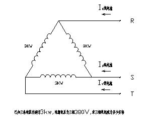

哪位大侠烦请告诉我详细的计算方法,顶楼的三条电阻丝都是3KW.

因P1=P2=P3=3KW,不论是星接还是角接,总功率均为9KW。
  星接计算如下:U相=U线/1.73=380/1.73=220V,则:I相=I线=3/220=13.64A
   角接计算如下:U相=U线,则:I相=3/380=7.89A,I线=I相×1.73=7.89×1.73=13.64A
   上述报的若是电阻而求功率的话。假定每一电阻均为100欧,星接时的功率则为11.6KW。而角接时的功率则为34.7KW。
  理论与实际是差不了多少,的主要是接线存在问题。
  在网上是进行交流,若叫人家看书的话,试问那你又何必来这上网?
[此贴子已经被作者于2006-11-25 7:47:13编辑过]

不管是什么接法,那个公式都是通用的,不好意思,公式我打不出来

4楼,理论上是这样,离实际很远的,其实我早就想这个问题了

让别人去找书开的,说的都是屁话.
我是根据电工口诀得出来的.
9+4.5=13.5A
大概是13.5A
