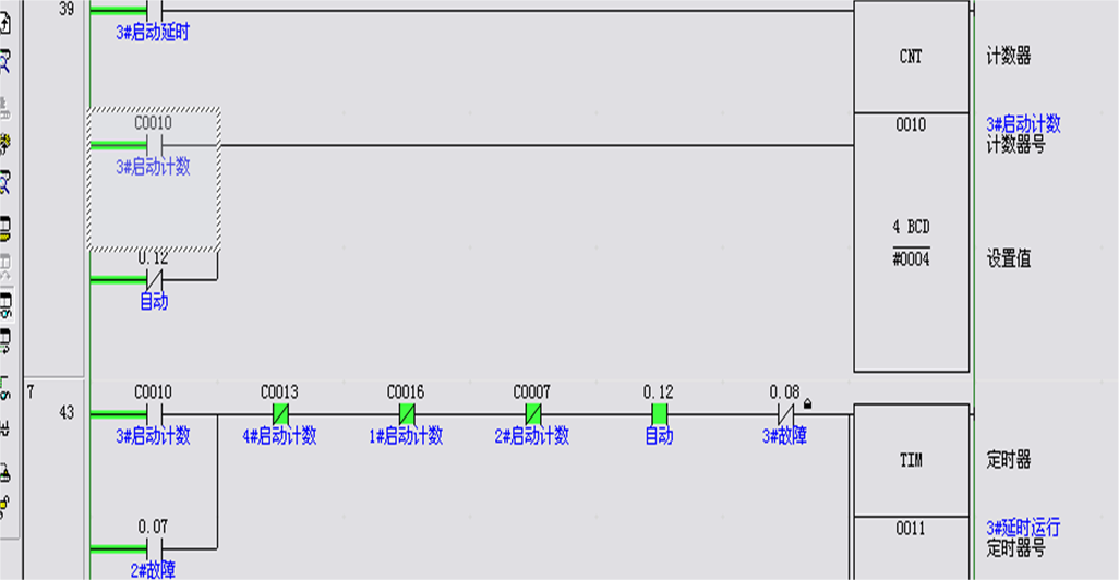

要求是四台电机自动在一用三备的状态下运行,一台电机星三角降压启动后工作一定时间(原定是8小时<考虑模拟方便比例缩小了时间>,自动切换到下一台,如此循环至运行命令停止.另外在任何一台电机出现故障时能自动切换到另一台,余下三台继续按循环程序运行.(故障电机停机至人工复位后再投入循环运行)
程序编好后,发现基本功能还可以,就是故障时可以切换到下一台,但在余下三台运行完后,就卡在最后一台电机上了(一直运行),无法再循环.
请帮忙怎样改正,用JMP(跳转命令)是否可以

1114
长路漫漫
文章数:54
历史总积分:1114
注册时间:2006/7/23
发表于:2006/11/5 21:42:00
2楼的师傅,你的方法好像不太灵,(不知是否是我误会了你的意思)你是否是想用计数器给自己复位,同时启动下一个计时器,但这样好像复位优先,在CX-S模拟时计数器不停地重复循环计数,无法启动下一个计时器.
不妥之处还望指正,谢谢!

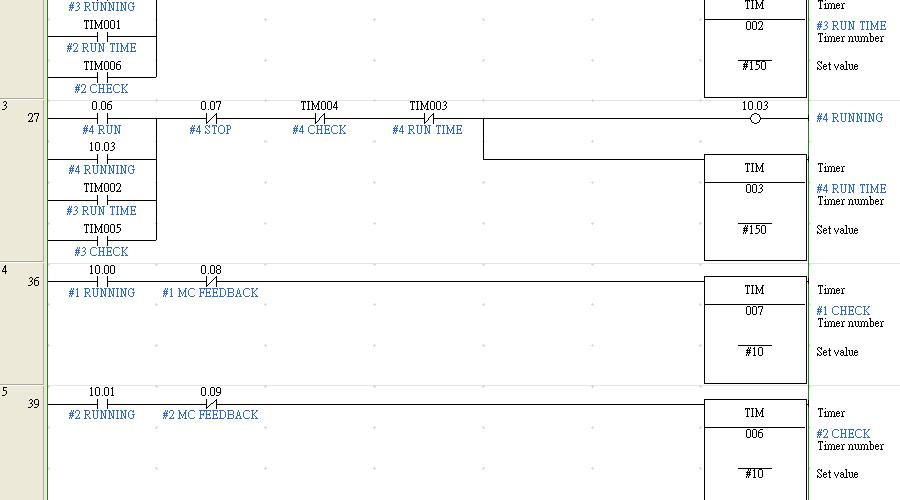

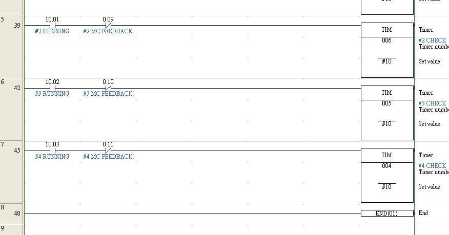

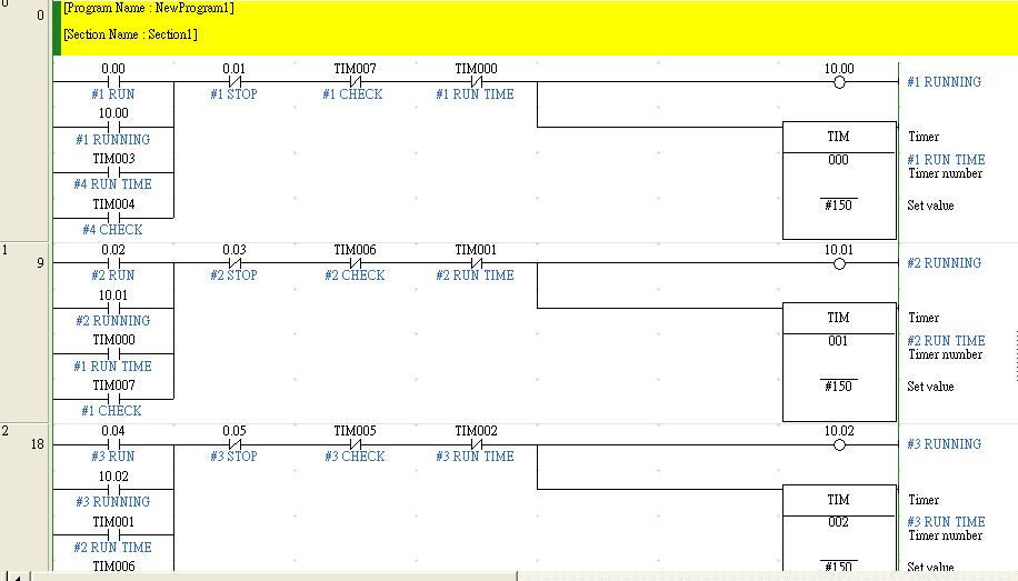

非常简单的一个程序,用很简单的方法就能实现
附件:
[本地下载]

非常感谢三楼!图片我已打印下来,这两天应付单位企业文化考试,没来得及细看.
也非常感谢八楼!很不巧的是,我也打不开.在网上什么地方看到过,把 bak 还是 CPT 文件删除即可,但我逐一试了一下,还是不行,晕!哪位高人可以指点,不胜感激!(我把程序上传后,倒是下下来试着打开过,但今天也不行)
8楼的师傅能否把梯形图抓上来?谢谢!
