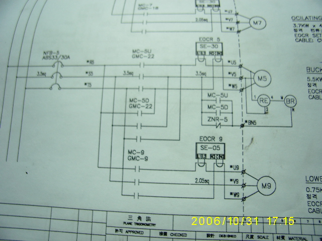

这图上电机M5 的电磁抱闸控制回路里RE是什么东西,另外ZNR-5是那么,又起何作用呢?
控制电机反转的接触器MC-5D的线圈由PLC输出P36控制,有时候P36指示灯灭了但是MC-5D却等几秒后才释放,尤其是反转运行较长的时候时间这种情况发生地更频繁.
但是同样地正转接触器MC-5U却没有这种情况发生.更换PLC模块和接触器故障依旧.
此电机以正常运转3年了,最近才出现这种现象,不知何故?请高手指点,谢谢!!!

剩磁
