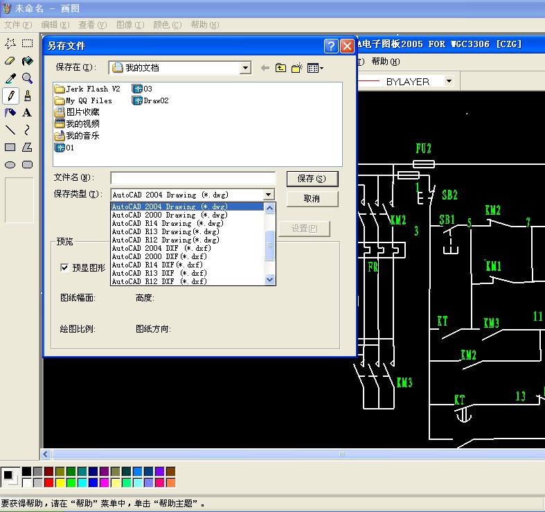

在CAXA电子图版中拷贝了一份电气原理图由于不能修改,想转到AUTO CAD里修改,但不知道怎么转,请各位高手教我!

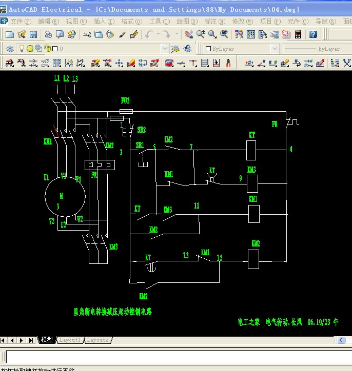

如图
 用CAXA打开文件.点文件.另存为.下拉单格式选AutoCAD2004dwy格式.名01.02.或03既可
用AutoCAD2006打开
