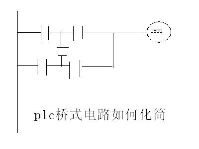

哪位大哥乐意告诉我 PLC中桥式结构如何简化?

分二段来写了

如何 分的?
如何 分的?
书上写的 和 语言 对不上!给个图和 语句吧

你的图上的点从上到下,从左到右的顺序排分为:X1,X2,X3,X4,X5. X1 与X2是一条,X1与X3,X5是一条;X4与X5是一条;X4与X3,X2是一条
