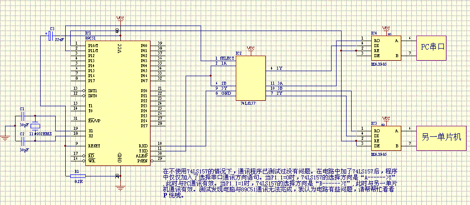

[贴图][求助]这个样子也不行吗???

只要程序注意切换时刻,应该没问题
