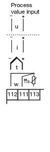

二线制pt100
如何接线?
jumo dTRON 70.3011

也可以用三线接:
将PT100的其中一个接线端子引出两根线接在112和111上。另一根接在113上。
( 或者 112和111短接, 再将PT100两端子分别接上,这样可能有些误差。)

热电阻没有正负之分的。

如果测量位置离仪表较远,最好用三线制的或四线的
