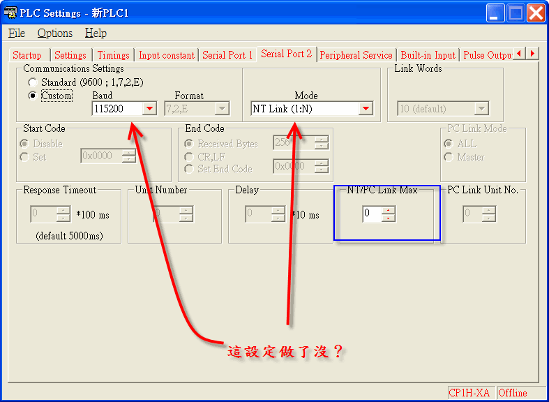

我的PROFACE的触摸屏2301L和OMRON 的PLC的CP1H-XA40DT-D老是不能通讯,对方的波特率都设置了一样,网络方式是RS-232,触摸屏老是提示:PLC NOT RESPONDING .那位高手能不能指教一下,我的QQ号是191984067

GP        PLC
2           3
3            2
7           9
4-5       4-5

我的线是你说的一样啊!怎么还连不上啊?我用CPM2A都可以的。

通讯设置有问题吧。

都没问题,我晕了。。。。。。还是没连上◎!!

图

利昌电机:你好,非常感谢你的指点。不好意思,近两个月好忙都没什么时间看贴,现在才看,你的图片不错,使我向成功迈了一步。我想我离成功还有一步之遥,我按照你说的那样设置后又出现了一个新问题:receive data eror(02:fd)。我查了一下有关资料,资料上说出现这个问题是因为两边的设置不匹配,或者是有干扰,现在干扰可以排除,就是两边的设置问题了。我想再麻烦你指点一下好吗?
