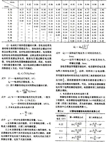

请问各位朋友,我们厂在争论功率因数方面问题。他们都说(包括供电局的人)功率因数小,工厂里省电,也就是少交钱。我怎么都想不通这个问题,我总是认为功率因数低当然要多浪费电能,厂里要多用电,也就是多交钱。很希望各位参与讨论,更想弄明白这个问题,这个问题也很现实。谢谢!!!!!!!!!!!

为了改善供电质量,减少线路损耗,所以,供电部门规定用户的功率因数必须达到0.9以上.低于0.9要罚款,高于0.9以上将给予适当奖励,以返还电费的方式进行奖励.
所以,用户大多采用就地补偿的方式来提高功率因数.

我要的回答是到底功率因数高省电,还是功率因数低的省电。我要求厂里尽量能节约用电,少用电,在带同样多的电器条件下,是功率困数高省电,还是功率因数低省电,你们有这方面的经验吗

功率因数高,负载流过导线的电流主要是有功电流,无功电流的减小,线路损耗减小导线发热减小,总的来讲还是有益而无害的.

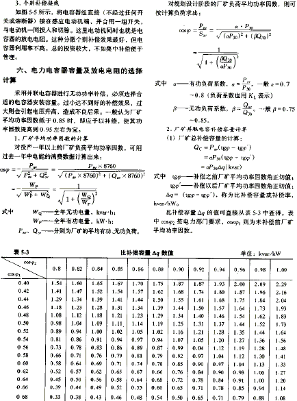

顶楼的大师,我想知道功率因数怎么提高,究竟怎么算法?加电容的计算是怎样的?
