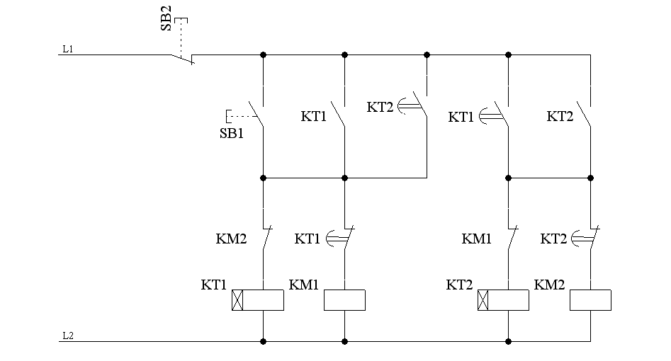

是这样的,按一下开按钮,马过A转动,10分种后马过A停止的瞬间马过B转动,10分钟后马过B停止转动的瞬间马过A又开始转动,如此循环的工作,当按下停按钮马过A和马过B都停止转动.有高手可以帮个忙弄个电路图来看看,谢谢啦

需要接触器,时间继电器等。

我能画,但是不知道怎么传上来。
其实很简单,两台电机,两个接触器,加一个时间继电器,买那种有连续脉冲的,就是说能够循环的时间继电器。一个常闭点串进马达1的接触器线圈回路,一个常开点串进马达2接触器线圈回路。
如果你的电机要求迅速停止,就买那种带刹车的电机。

以下是引用liaowhy在2006-9-21 10:53:00的发言:
需要接触器,时间继电器等。
给你一个常规的。

按6楼说的也可以的。

edword,时间继电器有可循环那种的,用一个时间继电器就可以了吧。
