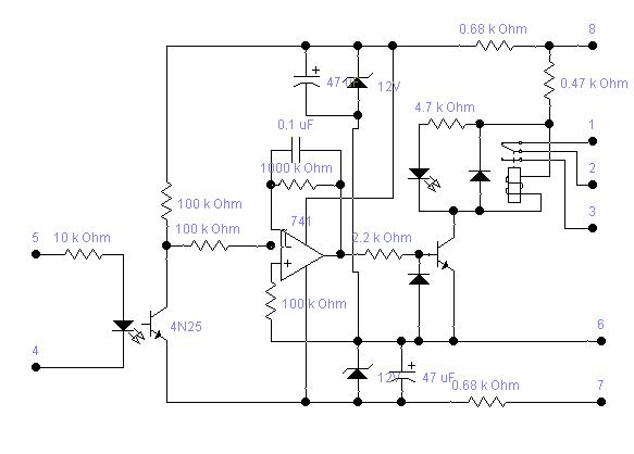

不好意思,写错了。电机是南洋Z4-180-42。功率81KW,励磁电压110V,励磁电流7.45A

[size=2]简单分析了一下,发现问题出在光偶输入端的限流电阻有问题!
原来的限流电阻应该为10K,1W,实际用了1/2W的,所以烧毁了!
在维修更换时,由于烧毁后,无法确定其阻值的大小,误用1W10欧姆的代替,110V的励磁电压直接通过10欧姆电阻后全部加在了4N25的输入端,而4N25的输入端内部就是一只发光二极管,大家想以下,110V/10=11A,11A的电流直接加在发光二极管两端的后果是什麽?[/size]

#23楼
谢谢老信!
         解释得有道理,但不明白这光耦的作用是什么?

发表于:2006/9/21 9:48:00
#24楼
这块板子的作用是:
检测励磁回路的工作与否?是否允许启动电机!
当励磁回路未投入时,F1,F2之间没有110V的励磁电压,4N25光偶没有激励信号,此时,板子的输出继电器不动作,常开接点断开,电机控制回路无法启动.
当励磁回路投入时,F1,F2之间有110V的励磁电压,4N25光偶有激励信号,此时,板子的输出继电器动作,常开接点接通,电机控制回路允许启动.

发表于:2006/9/21 10:01:00
#25楼
端子的功能:
(还是按你讲的顺序)
1,2,3,是继电器的输出接点.其中一个为公共点,一个是常开点,一个常闭点.
4,5,接励磁电压F1,F2,其中5接正电压.
6,外界电源的公共端,即0V.
7,外界电源的负极电压,估计为-24V.
8,外界电源的正极电压,估计为+24V.

发表于:2006/9/21 10:08:00
#26楼
以下是引用xinjihua在2006-9-20 10:56:00的发言:
比较忙!
抽空把图纸画出来,供大家参考.
光偶起隔离作用!
原因是励磁电压与其它电路是不供地的!

发表于:2006/9/21 10:29:00
#27楼
明白!谢谢老信,按你的提点WORK。

发表于:2006/9/21 22:23:00
#28楼
励磁板电路图
辛勤耕耘,终将会有收获!

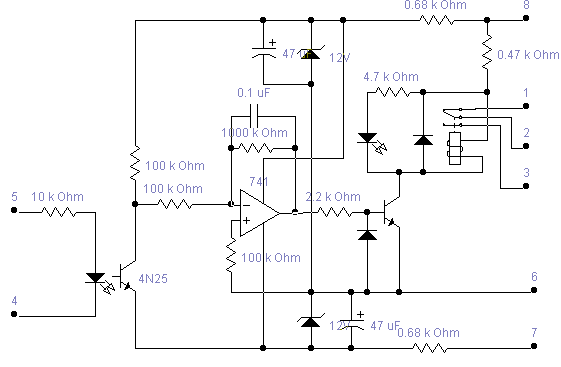

发表于:2006/9/21 22:33:00
#29楼
看不清,重发
