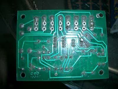

楼主发的励磁板照片

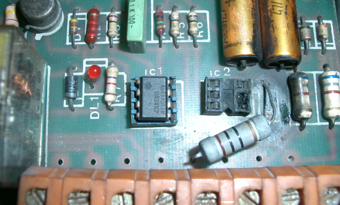

IC1  UA741单运放,
IC2  4N25光电偶合器.
损坏的是4N25的输入端.
请大家发表看法.

看板子光藕先穿后热烧毁.应查过流,压烧穿上级原因

          我到现场看的接线是整流输出经过(板上左起4,5位)10欧姆电阻到光耦12端然后连直流电机的F1F2端形成一回路,其他端子通往另外的板。

印刷板图
辛勤耕耘,终将会有收获!
     xjh53@126.com

电机的功率=?
励磁电流=?
应该通过一只分流电阻取出光偶的驱动信号!
这个现象应该是分流电阻断开后产生的!

机器是意大利的,但直流电机已经换了国产南洋厂的,功率是18KW的。
