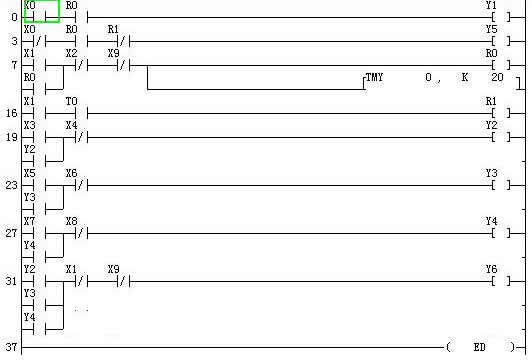

好难?晕
这里关键的命令是no.4处,你查一下命令帮助

心情,一般邏輯吧!像手動.自動

KMY0 k20 是延时20秒的时间机电器,你的程序只是普通的控制,就好像是几台电动机的连锁控制.

只有X1接通时Y5动作T0时间后复位
X0.X1同时接通时Y1动作
X2或X9接通时Y1或Y5复位
X3接通时Y2动作,X4接通时Y2复位
X5接通时Y3动作,X6接通时Y3复位
X7接通时Y4动作,X8接通时Y4复位
Y2或Y3或Y4动作时,Y6动作
X1或X9接通时Y6复位
以上为I/O的逻辑关系,不知楼主发出此贴有何用意

我看那个TMY应理解为TMD

这个帖子有点好笑!就象没有题目的作业。

这是松下的FP系列机型的程序吧~!tmy单位为秒,倒~!这不是我编的那个供水系统的程序设计吗?只是学习用的~!怎么乱发了,原教程:
http://lxydnzm.y365.com/site/plc/gongshui.htm
