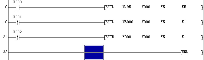

很久之前在书上看到说有个人去面试时,出了一条题目来考应聘者.当时我看了觉得挺有意思的.但没有细想如何才能做到,这几天回想起,就用PLC编了出来.
条件:
一个启动开关,一个停止开关,一个急停开关,五个输出接触器.一个PLC
要求功能:
按一次启动.第一个输出口有输出.再按一次,又一个有输出...
按一次停止,最后一个输出的停止输出,再按一次,第二个最后输出的停止输出...
按一次急停,所有输出停止.
请高手指点,看看还有没有更简单元的方法.
还有就是我这个方法浪费了几个辅助继电器,在这里请高手出招改一下!谢谢!!
