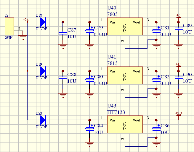

二极管做什么用啊?

可以当它没有。

你的这个电路想实现什么功能啊?我只能说这个电路可以在实际中做出来 ,但能否实现预期的功能我不知道!

就是电压转换,由24V电源产生三个不同的电压,3个输出电流也应该10ma。

10毫安的负载根本不需要这样!
三只限流电阻,三只稳压管,15V,5V,3.3V即可!
限流电阻的选择(Vi-Vo)/(0.01+0.01)=R.
两个0.01A是指:负载电流0.01A加稳压管的工作电流0.01A.

楼主能告诉我你是有用什么软件画的图吗

Protel99画的

负载电流应该是不稳定的,比如3.3v供给DSP,我这种连法行吗
