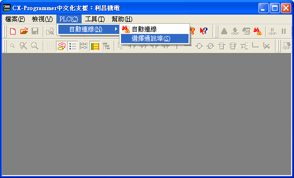

我在win xp安装cx-programmer 5.0,使用RS232串形口连接到omron c200HG上,使用auto online,提示连接失败
是不是需要设定什么参数?或着要输入权限码?或要打开cx server?
因为是第一次使用这个软件,敬请各位大虾赐教!!

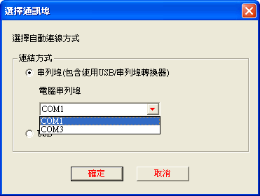

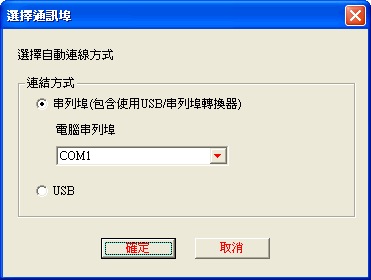

图

我也是这样设定
CS/CJ SERIES
COM1 19200 NONE 8,1
TOOLBUS
但是还是显示Failed to connect to the PLC
