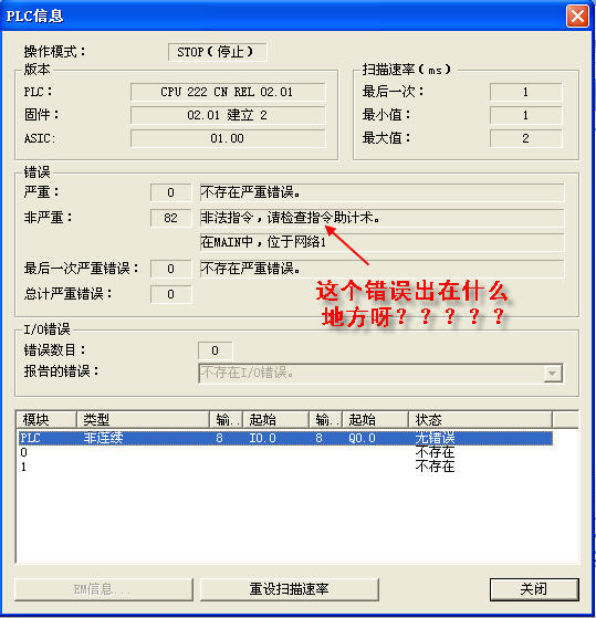

我刚开始学西门子PLC,现在有问题请问一下各位老师,我用的是CPU222 CN的PLC 程式
不能下载到PLC里面,PLC和电脑能通讯,可以上传,也可以在电脑对PLC进行操作,能控制PLC的运行和停止。
